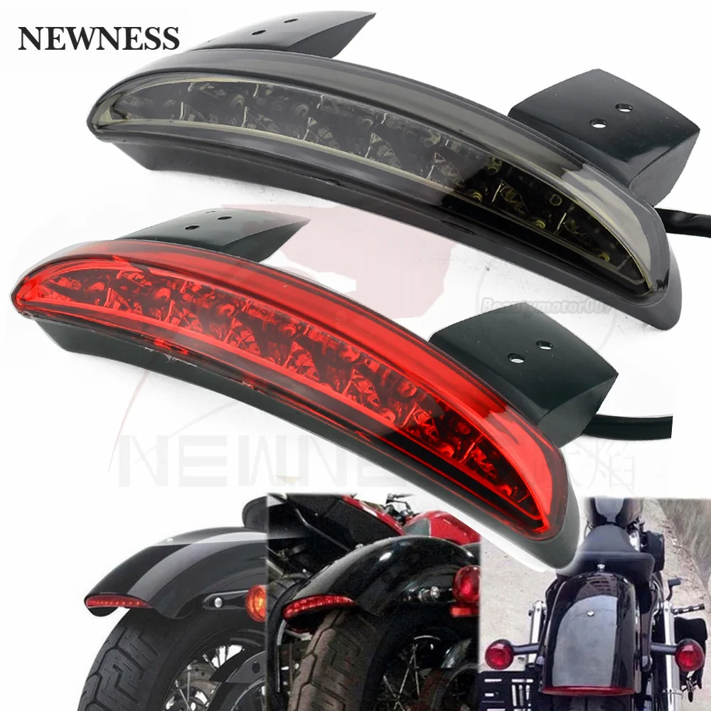

Luz de Freno
Ahora vienen mis dudas... necesito relea? el porta matriculas lo puedo poner hacia arriba?

#Aliexpress € 8,42 9%OFF | Luces de bicicleta motocicleta para Borde de guardabarros trasero LED rojo luz trasera de freno motocicleta para Harley Touring Sportster XL 883 1200 Cafe Racer
También pille esa luz de freno pero aún no he tenido tiempo de ponerla.

Como veo el taco puesto supongo que llevas pasajero alguna vez, imagino que tendrás que endurecer suspensión o lijarás la luz de freno, no?
