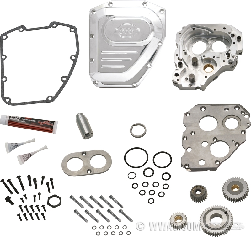

Buen apunte el de la bomba, de hecho en los catalogos de piezas diferencian bombas de alto caudal y bombas de alta presión... Has visto la que tiene s&s por piñones? El día que a mi tc le toquen los tensores va todo a la mierda...jajajajaja
