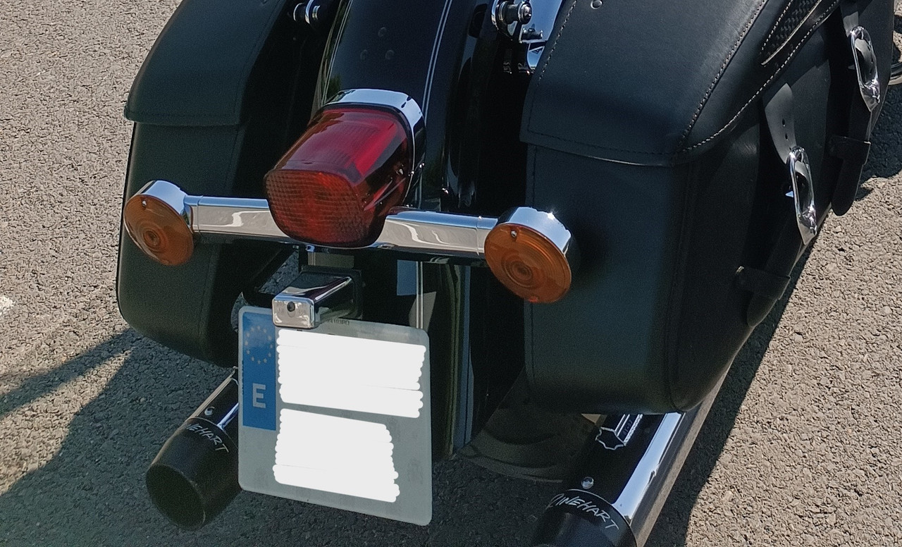

En teoría la RK Classic la trae arriba, de este modo
Pero en la unidad que he comprado, viene del siguiente modo
Se puede ver que han cambiado la tulipa del piloto trasero por otra que carece de la ventana superior transparente, es rojo en su totalidad.
Además debajo del piloto lleva un saliente cromado con luz auxliar, para iluminar la matrícula. En la foto no se ve, pero el piloto cromado, va atornillado a una placa metálica de color negro, que va sujeta al guardabarros en su parte inferior por dos tornillos, en la cual se sujeta la matrícula.
Esta es la solución española o made in Europa (luego explico más).

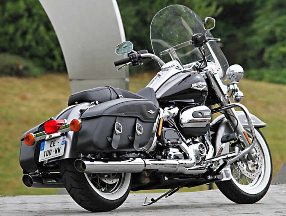

Resulta que viendo fotos por internet (supongo que como hacemos todos), observo que el modelo Road King Standard (me parece no estuvo a la venta por España), trae la matrícula debajo entre otras diferencias, como maletas de fibra, llantas de aleación, etc.
Subo fotografía de la Standard
Mirando más fotografías, algunas Electra que llevaban la matrícula debajo y las Road King a partir del 2014 también llevaban el mismo anclaje que la Standard de la foto.
Esta otra es una RK motor 107, por lo cual debe ser del 2016 en adelante (si no estoy en un error) y también trae la iluminación de la matrícula integrada en la barra de los intermitentes.

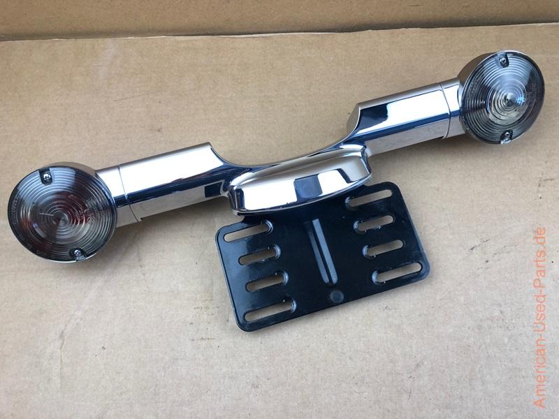

Considero que esta solución para iluminar la matrícula inferior, estéticamente es todo un acierto comparado con el pegote del piloto cromado "made in Europa", por ello me pongo a buscar las diferentes piezas del sistema "made in américa" y os cuento lo que encontré.

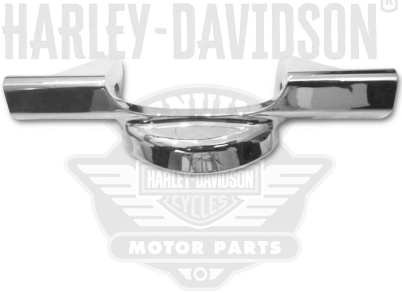

Las motos con la matrícula superior, traen la barra de los intermitentes recta, con un rebaje superior para alojar el piloto trasero.
La referencia de esta barra es 68510-74C
Rear directional mounting
Y buscando la que lleva la RK Standard 2009-2012 aparece la 68742-09
Que con los intermitentes colocados queda de este modo:
Blinkerleiste-m-Kzhalter-unten-LED-Bel-ohne-Stecker-E-Glide-Road-King-ab09-68742-09-69378-09-69380-09-BH.jpg
Imagen montada en un guardabarros (todas estas imágenes las encontré por la web, sirvan a modo de ilustrar la idea)
Blinkerleiste-m-Kzhalter-unten-LED-Bel-Steckern-E-Glide-Road-King-ab09-68742-09-69378-09-69380-09-BHP-6.jpg
Me parece preciosa la estética de como queda la iluminación integrada en el conjunto aleta-piloto-matrícula
Una imagen del despiece
Donde:
09. Barra intermitentes para matrícula superior
13. Barra intermitentes para matrícula inferior
19. Piloto led, para iluminar matrícula inferior
Estas son para intermitentes tipo mandarina, pero podéis ver a la izquierda la nº 10, que es curvada con intermitentes tipo "bala". Creo que es para las Street Glide (no estoy seguro)

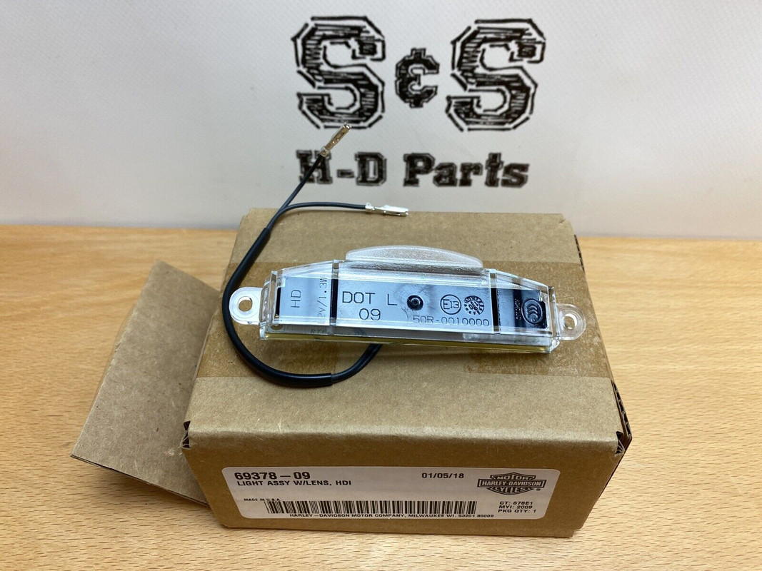

En el despiece veíamos una pieza con el nº 19, un piloto con la forma del saliente en la barra de intermitencias (tipo capilla, semi circular), que además es tipo led.
Buscando por la web lo encontré
Referencia oficial 69378-09. Como indicaba es un piloto con 5 puntos led, que van tapados con una especie de pegatina negra por el interior, supongo para que la zona de alumbrado sea tenue y no produzca brillos en los caracteres de la matrícula. Fijaros que los cables traen los pines en los extremos, pero no viene conector o ficha (al menos en esta foto que encontré).

Ahora subo otra imagen (de internet), en la cual podemos apreciar el montaje de la luz led para el alumbrado de la matrícula, instalada en la barra de intermitencias. Va sujeta con dos pequeños tornillos allen.
Y de nuevo tenemos los cables con los pines colocados en el extremo de los cables, pero no vemos el conector.
Pues más o menos esta es la idea y me pongo a buscar el material para llevarla a cabo.
