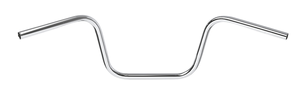

Yo acabo de comprar este,
http://www.wwag.com/step/610/9166.jpg
Recomendar
20-395
Manillar »Apehanger medio« de Fehling, acero, cromado, Ø 1”, colocación del mazo de cables: W5 al interior, 4 agujeros, medidas en cm según dibujo: B ancho total: 90 cm, C ancho centro: 22 cm, H altura: 31 cm, T profundidad: 18 cm, certificado por el TÜV, peso bruto: 2.78 kg
Precio
IVA* incl. ¿Disponible en almacén en Alemania?
155,00 € unidad
por el momento no está disponible
pd. No se sí sale la imagen, ya me diréis

Pues eso es facil, aunque quizás sea algo tarde. El manillar de la 48 tiene la referencia 56014-09A y sus medidas son: 28,50"x3,14"x4,75" (anchoxaltoxretroceso) que equivale a 72,40x7,98x12,06 cm. Espero que te sirva. Saludos
