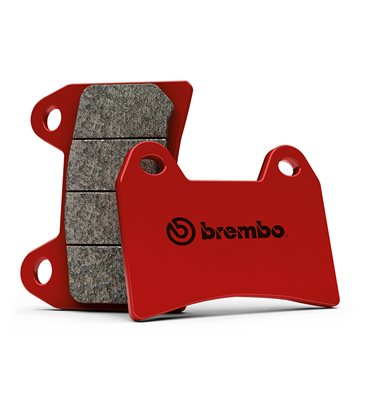

Para la frenada delantera una buena pinza de 4 pistones (con su correspondiente bomba de freno) y unas buenas pastillas de freno las vas a notar bastante

Pastillas
Discos
Pinzas
Te saldrá todo por menos de 2.000. Lo puedes ir montando poco a poco, va a ser más fácil de cambiar y tienes algo en condiciones, en vez de lo que viene de serie en la Sportster.
