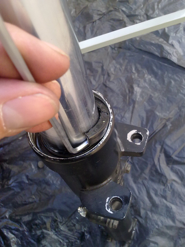

De momento en la Harley no he cambiado retenes de la horquilla, lo que voy a contar lo realicé en una antigua bmw k que tuve (las fotos son de aquella ocasión).

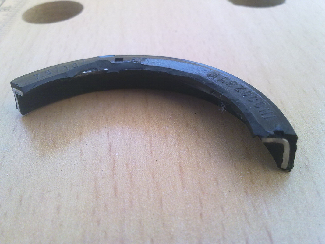

Coincido con fot en su forma invasiva jajaja. En mi caso para no golpear con el botador directamente sobre el retén nuevo, he preparado un "apaño" con el retén usado, que como bien indica fot, lo sacas pinchando con algún útil puntiagudo. Con una dremel o similar corto un trozo del retén usado, consiguiendo un trozo curvado, que lo utilizo para "sufrir" sobre el retén nuevo. Con un cutter recorto el labio del retén, quedando de esta forma.
12-01-11-c
Al tener ambos el mismo radio encaja a la perfección y voy golpeando a la vez que lo voy deslizando poco a poco para que asiente el nuevo retén. Una vez finalizado lo extraigo con una llave allen pequeña.
12-01-11-e
Espero servir de ayuda :)
