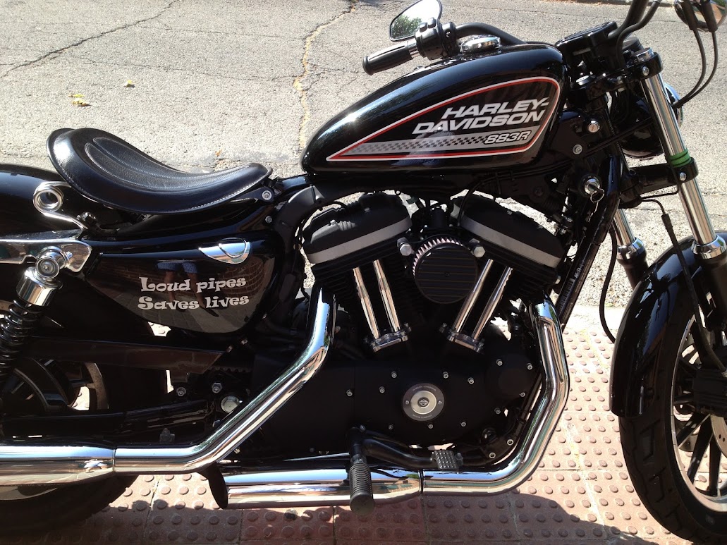

Pues eso, filtro de aire exterior, alguien lo ha montado? He visto algún injerto por ahi por la web y me gustaria saber si se puede o son solo estéticos, osea, sin función real. Saludos!

A ver, el de la rod rod/muscle va debajo del falso deposito. Lo que he visto montado en algun video en Youtube es el filtro como en la tuya motojazz, osea, a lo clásico, concretamente el de forma de cono (eso es lo de menos)...pero no se si es practico o es por adornar, ademas de ver como montarlo!!! Gracias por las prontas respuestas!

Hola Izzi. poder todo se puede .. pero ha barios inconvenientes en nuestras motos...
El chasis que es en mayor inconveniente, ya que la admision de nuestro motores esta en la parte superior de las culatas..y la parte superior de el motor esta rodeada por el chasis.sin tener casi.hueco para pasar a las partes laterales de el motor
pienso que tienes dos opciones..
1º le sacas dos trompetas por la parte superior de el falso tanque..
2º coger dos tubos flexibles y pasarlos desde la admisión asta alguno de los dos laterales.. y en ese extremo poner algún filtro que te guste..
Un saludo

Hola Vdanny,
la opción 1, serían 2 trompetas falsas (o una), no?
algo así?

es complicado el adaptar un filtro convencional a estos modelos de moto el motor como dicen por aki es =
images
y tiene dos admisiones si puedes hacer que esos dos tubos negro de la parte de arriba se encanje en un filtro tipo HIPERCHARGE o redondo etc. se podría hacer y seguro que muy bonito. pero también algo molesto a la hora de conducir.
des pues esta el modificar el ARIRBOX como sale en las fotos de abre facil. pero eso es solo entradas de aire.
