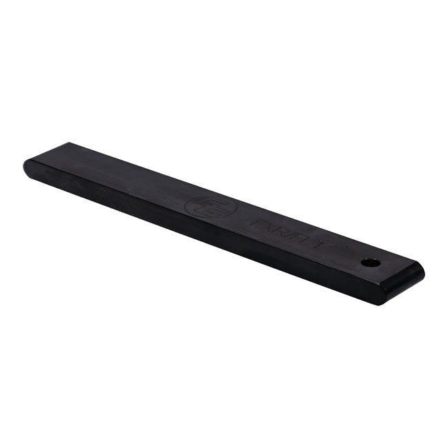

Bueno, a ver si me aclaro .... entonces le tengo que dar con el soplete en sentido antihorario a la herramienta larga mientras caliento pero no demasiado en la OA????....lo de la pistola que desequilibra lo dejamos para los raritos como bugui no????.....ains que sinvivir....

Cuando he tenido un problema así he comprado un baso suelto, le he soldado una barra maciza y le he dado con un tubo bien largo.
Haciéndolo así sobre un tornillo oxidado puedes partir el espárrago, pero no es el caso.
