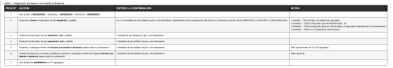

Hay una cosa con eso, los de apretar botón, seguro que puedes casarlos con la moto solo con el pin, hasta 2006 por lo menos seguro, viene explicado en el manual de usuario, pero en los modernos no se si es que no saben o que no se puede pero ya he visto varios casos en el foro de tener que ir al confe a casar los mandos con la moto. Según el año cambian muchas cosas en los mandos y en las alarmas.
Con los modernos tienes que ir al confe, sí. Pero no te hace falta un mando para casarlo con la moto; por eso solo te dan uno con la moto: si lo pierdes compras otro, si no no te hace falta otro.
Si mal no recuerdo en la mía de 2004 si el mando se desconfigura y creo si está virgen hay que apretar 10 segundos o el tiempo que sea hasta q la moto emite unos destellos de intermitentes que indican q se ha casado el mando
Una vez lo hice con unos q me dejó de funcionar pero no recuerdo muy bien si había más pasos
Screenshot 2024-05-09 at 08-36-13 99468-06IA_998761_es_MX - MANUAL DEL PROPIETARIO INTERNACION...png
