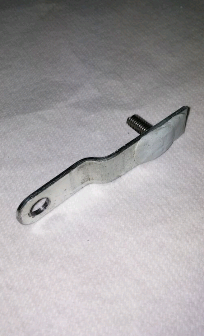

Mira uno que yo me fabrique. Trozo de pletina doblada en forma de Z para que la cojida del deposito quedara por detras y esteticamente fuera lo mas limpio posible. Luego en la parte superior le puse un tornillo de cabeza plana y le hice soldadura en frio con nural para evitar usar una doble herramienta al apretar y luego colocarle una tuerca de esas que tienen la cabeza redondita capa de pintura y a correr.
Esto ya son palabras mayores... Que currada! no se ni lo que es una soldadura en frio! xD
La pletina la cortaste a medida? O La compraste así y la doblaste? Yo había pensado ir mañana al leroy a coger una pletina de esas básicas..
El tornillo es de 8mm? Alguna goma o algo para la vibración en la parte de arriba?
