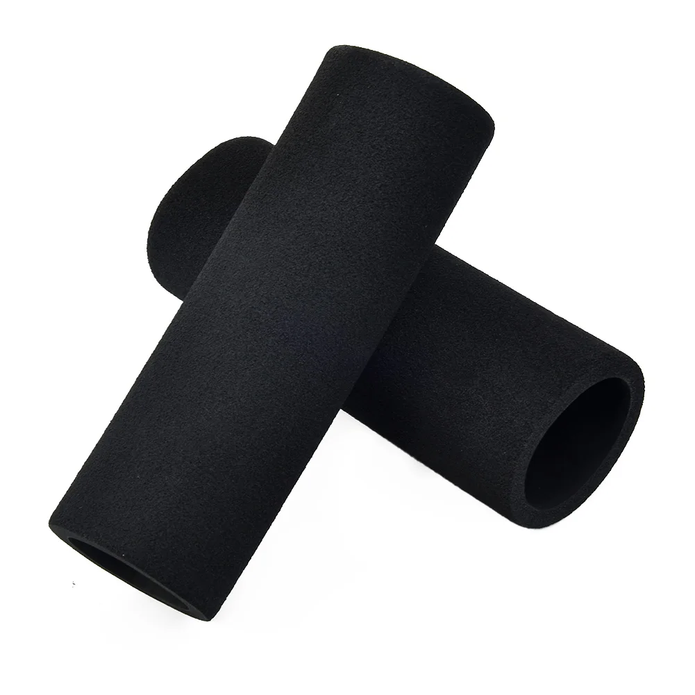

Yo le he puesto dos fundas de estas encima de los puños y me encanta el resultado, son de goma eva, se quedan como seis o siete milímetros más gruesos, lo que los hace mucho más cómodos y mullidos y mejor agarre y todo mejor; Iba a decir que ponga los puños que ponga voy a poner siempre fundas de estas, pero qué ostias, como le pongo las fundas los puños están siempre nuevos, duran mucho, más que los puños de casa, pero con ese precio aunque tuviera que cambiarlas todos los meses.
