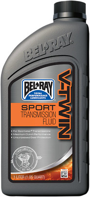

Para estar mas seguro, yo vaciaría ese aceite bien, pondría junta nueva al tornillo de vaciado y rellenaría con aceite de primaria BelRay, que es rojo y vas a ver por donde se va.
