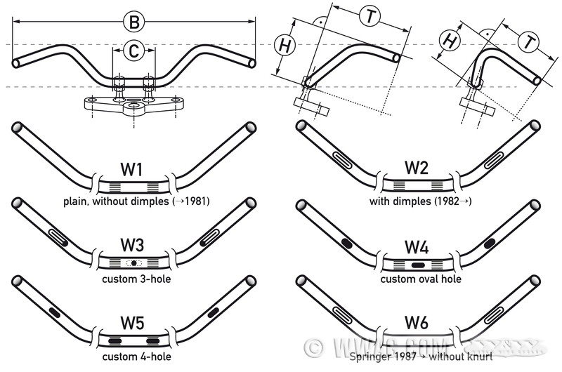

Necesito ayuda compis, ¿como mido el alto de un cuelga? entiendo que desde la parte de abajo del tubo que va a la tija - hasta la parte alta del tubo justo en la curva en la que el tubo va hasta los mandos, no?

¿Alguna formula metematica de saber que cuelgamonos es ideal segun cada persona? entendiendo ideal que hombros y manos coincidan en paralelo, vamos, lo que viene a ser a nivel.
Es que me quieren meter uno de 8,5 pulgadas que viene a ser el de la Street Bob de serie pero me siento en la SB y no me siento comodo. Creia que por mi altura y mi moto (Fat Bob) mi manillar seria un 14 pulgadas o un 16 (manillar estilo bonanza)
Yo no se si hay una regla al respecto o no, yo con el mio de 16 + 3 y con 1.75, voy comodo, vamos que para las rutas que hago de máximo 300 km, sin problemas,....
