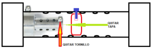

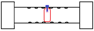

Con esto lo primero que puse en el centro justo, fue un redondo macizo de 32mm de diámetro por 25mm de ancho con una rosca de métrica 6x12 y taladré a 6.5 de diámetro justo en el centro de cada bafle para poder fijarlo con un tornillo, le puse fija espárragos azul. Quedó perfecto pero aun seguía haciendo mucho ruido pero mas chulo quizá que antes, así ya lo llevé un tiempo.

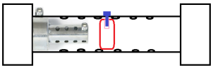

Pasado un tiempo todavía se notaba fuerte para las zonas de ciudad y le puse siguiendo la misma forma de adaptación un silenciador de los chinos de la medida adecuada, aquí dejo el que compré.
esta es la medida que yo necesité:
Una vez montado todo quedó para mi gusto algo discreto, no como los originales de harley pero muy poco más.
Así quedó el montaje.
Como vi que era muy discreto lo desmonté y le quité el tapón de la punta al silencioso chino dejándolo abierto con los agujeros pequeños y el central de salida. Así es como lo llevo. Para mi gusto es lo justo, pero vamos para pasar itv no.
Gracias por la explicación. Bastante ingenioso. Creo que has hecho bien en quitar el tapón, tal vez capaba demasiado la salida.
