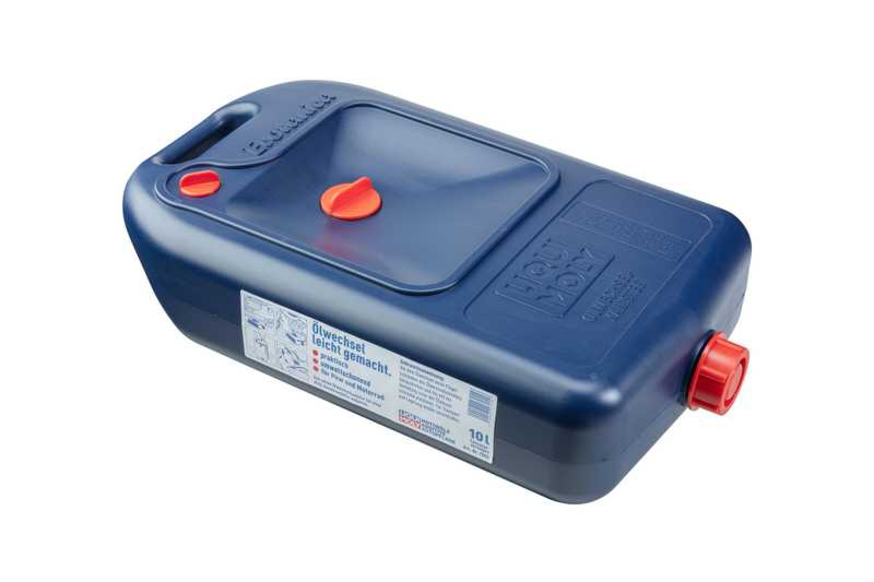

Tengo una bidon bajo específico para eso, de la marca liquimoly:

El recoge aceite ya lo he encargado, lo del taco y la pared buen invento. Ya tengo todo encargado aceite, filtro, junta nueva. Gracias por los consejos. Saludos
El contenedor para recoger el aceite pídelo verde como el mío que es mas ecológico :D
