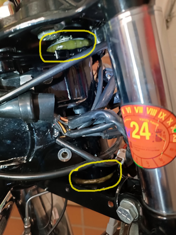

Yo después de leerme hace unos meses el tutorial de Crowley me fui a comprar la máquina engrasadora a la ferretería (11euros) y la grasa igualita a la de la foto del tuto muy barata también (dos kilos entre 9 y 12 euros no me acuerdo) y perfecto, en 5 minutos listo. La engrasadora mía lo que tiene es el tubo rígido, de acero, lo cual le resta movilidad, pero me sirve para la mía que está muy al descubierto.

El acceso es algo complicado, pero no hay que desmontar nada. Cogéis y cambiáis el perno de engrase, que es recto, por uno curvo y ya podéis conectar la pistola de engrase fácilmente. El perno lo podéis conseguir en casas de repuestos o donde vendan repuestos para maquinaria, camiones, etc. Tiempo de trabajo incluido el engrase, 2minutos. Un saludo.
