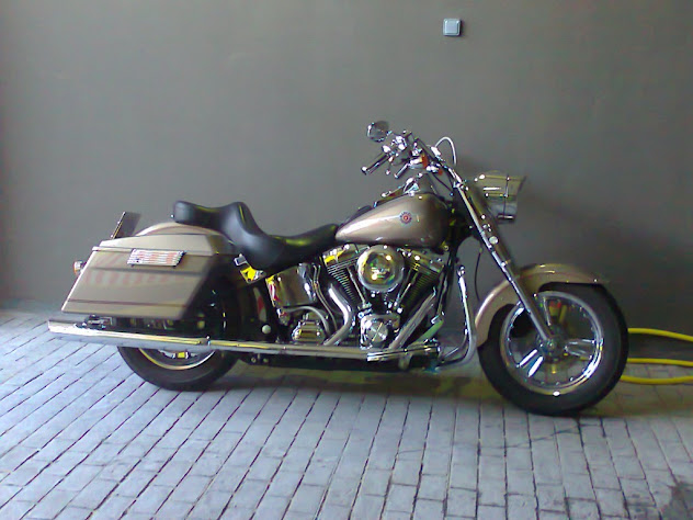

Yo también ando tentado de hacer algo así a mi Iron... En Spacio Biker hay unas alforjas rígidas que quedan bien pegadas al guardabarros:
Aunque estas a mí no me convencen porque tengo que prescindir de los pilotos de origen...

en los foros yankees hay varias transformaciones de ese estilo y no quedan nada nada mal...todo está en la correcta combinacion de piezas...si le pones un batwing demasiado grande a una sportster que es mas pequeña, quedará ridículo...lo mismo con las maletas...hay que buscar las piezas del tamaño acorde con la moto....

yo creo que lo mas facil es hacer las piezas en fibra, por tema de medidas y uniones entre maletas-guardabarros y maletas - lateral de la moto, y aun asi no es facil del todo peero...
El compañero Fatboyvallekas lo está clavando, e isetax está dando una solución a mantener las maletas dejándolas pegadas al guardabarros y que sean practicas (no llevan los amortiguadores embebidos en ellas).
Son soluciones diferentes, con estéticas y actuaciones diferentes. En las Softail al no llevar amortiguadores puedes dejar mas juntas al guardabarros las maletas, y encima si le pones la aleta de fibra encima del guardabarros lo bordas. En las Dyna/Sportster/TOURING, como tienes los amortiguadores, hasta los de la MoCo se han dado cuenta que hay que disimular los huecos entre maletas y guardabarros vistas desde atrás, ese hueco que queda mas feo que pegar a un padre.....en la Roadglide CVO primero colocaron para tapar los dos huecos unos postizos, y después hicieron un guardabarros especifico que queda de PM (ojo, en la versión americana queda mejor pues eliminan el faro estandar usado por la mayoria, mirar la pagina yankee).
