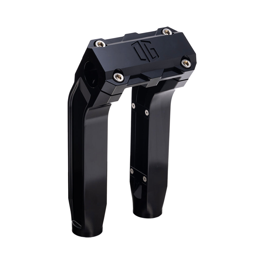

Uno de los mods que quiero hacerle a la moto (una Street Bob) es sustituir el Mini Ape, tras muucho buscar y ver opciones ya me he decidido a como quiero el conjunto, unas torretas altas compatible con el velocimetro original y una manillar de tipo Motocross.
He mirado torretas y torretas y nada me convencía, al final di con unas que me encantan, son carísimas pero bueno.
Uno de los detalles de estas torretas es que tienen el hueco para el cableado en el centro de cada torreta, por lo que necesito un manillar muy concreto.

Y no puedes pillar uno "normal" de Jarlins y llevarlo a un fresador para que te lo agujere al gusto?
Es que tampoco he visto manillares compatibles con acelerador electrónico que no tengan ya los agujeros, y hacer 2 más tan pegados al que viene en el centro no me fío.

Voy a dar mi opinión sobre torretas altas. Igual la cosa ha avanzado y no aparece el problema que tengo yoAl lío. Tengo unas torretas de 4 o 5", no recuerdo bien, con tapas individuales, pero el problema está en que se retuercen al hacer palanca en parado. El retorcimiento disminuye si la tapa superior es de una pieza para sujetar ambas torretas (como las que te gustan). He cambiado bushings, apretado fuerte los cuatro de arriba y los dos de abajo y nada de nada. La solucion es poner torretas cortas de 1'27" y manillar de altura adecuada a lo que querías alcanzar con las torretas.
Hoy he empezado a instalar un manillar de 16" y espero terminar mañana. Pero, como te digo, con el manillar original de 9" y las torretas altas una kk.

Esas que puse se ven fuertes y las referencias eran buenas, pero hasta que no las pruebe no lo sabré.
El MiniApe es muy cómodo pero el tacto lo noto endeble cuando quiero apretarle a la moto, me falta feeling y quiero mantener la altura por comodidad, también cambiaré los Bushings pero no me puse a buscarlos aún.
¿Sabes de algunos?
Gracias por los consejos.
Son caras porque están completamente fabricadas por CNC.
Los hay muchísimo mas baratos como los que son un cilindro sin más pero no me entran por el ojo, además me dan la sensación de ser mas frágiles y tampoco estoy seguro de que pueda poner el tacómetro original.

Le puedes poner el de la nueva low rider que es similar al de motocros y ya te viene adaptado al cableado. Lo puedes encontrar incluso más barato en anuncios de segunda mano, porque el original puede que te salga bien caro.

Los bushings yo compré unos en Ali y otros en Rincón Biker, porque con los primeros seguía moviéndose y cuando puse los segundos seguía igual. O sea que....donde quieras.
Y otra cosita: sabes que cuando pongas el manillar con los cables por dentro de las torretas, la posición es inamovible, te guste, sea cómodo o no. Si intentas girarlo pisas los cables.

No había caído en lo segundo la verdad, si saco los cables por el centro si tendría algo de márgen.
En principio la posición sería muy parecida a la actual pero tampoco lo se a ciencia cierta claro.

Compa, normalmente con ese tipo de torretas los cables van por dentro de forma parcial. Salen por debajo del manillar, con hueco en centro y entran en la torreta por el hueco superior lateral. Discurren por dentro de la torreta y vuelven a salir de la torreta por el hueco inferior lateral.
Quedaría más limpia aún la instalación con un manillar con dos huecos que coincidan con las torretas, sin embargo muchos fabricantes de este tipo de torretas, también fabrican el manillar y no he visto que los hagan con dos huecos. Algún tema debe haber con ello para que no lo hagan

No encuentro el manillar así que no me complicaré la cabeza y montaré uno con el agujero en el centro y ya está, tiene las aberturas para los cables por la cara interna así que tampoco se verán mucho.
