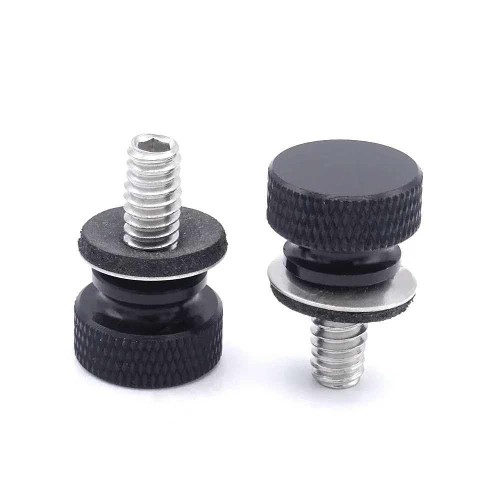

Buenas tardes! Tengo una consulta. Resulta que tengo un asiento en dos piezas y no encuentro el bendito tornillo donde va enganchado el taco trasero, ni si quiera en la guía de piezas originales de Harley. Solo encuentro tornillos planos o estéticos, ya tengo el enganche inferior el que viene con el c-clip y el plano que va roscado al mismo. Pero necesito uno con un espacio para poder deslizar el cojín.

la ranuna debe encajar en este tornillo por delante, que es el mismo que sujeta el asiento delantero.
Screenshot 2025-01-21 at 19-58-56 Para Harley Davidson Touring Road King Street Glide Softail ...png
Y por detrás enganchar a su tuerca en el guardabarros.
Pero normalmente solo tendrás una grapa-tuerca en el guardabarros y tendrás que comprar otra con su tornillo de las de Ali que te enlazaron.

No me jodas, lo has puesto con el tornillaco ese de los patines, así te vas a cargar la pintura, comprá tornillos y grapa-tuerca de Ali, o al menos ponle unas arandelas de goma.

Deberías usar un tornillo como el del chino que has puesto antes tipo seta. Es lo más parecido al que usa el Mustang de la mía.
