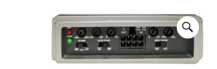

si te das cuenta en la parte izquierda lleva los rca (no podemos utilizarlos) pero en la parte derecha lleva un mazo de cables que son las conexiones de entrada de alta,osea donde se conecta la salida de altavoz de la radio dirctamente a esos cables y el solo hace la conversion a baja y luego lleva las salidas que es donde se conectan los altavoces,
mira bien el manual que viene con el aparato porque te dice claramente cuales son de entrada y cuales de salida,
luego otra cosa que tienes que hacer es regular bien el rango del ampli,esto si no lo sabes hacer mirate videos en internete o en su defecto echa mano de algun amiguete que entienda un poco,es muy importante esto.
esta seria la otra parte donde van los rca (que no los usamos) y muy importante las regulaciones,
yo desde aqui no se darte mas detalle pues soy aficionaillo pero en internet tienes videos explicativos muy buenos,
el tema es que no tengas prisa y entiendas bien los pasos que das,cuando lo consigas ya me contaras el cambio,es brutal.
