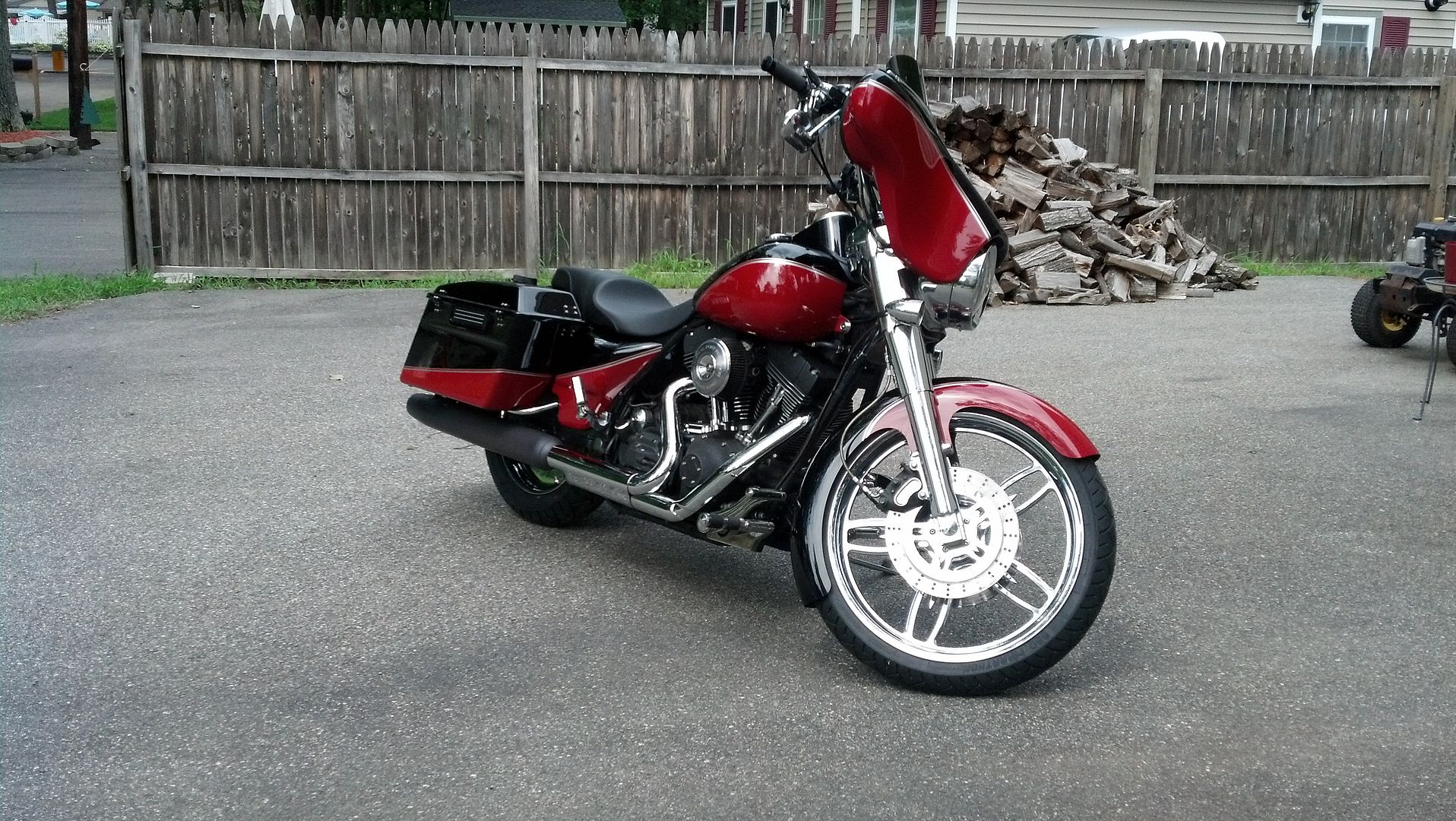

Hace un par de años vi esta RK evo con shark nouse pre 2014 en Vic.

En cuanto a lo de la rueda….. es parte de la transformación, pero no hay que olvidar que del 98-13 no llegaron RG a España, salvo las de importación, así que lo correcto sería decir que quiero hacer mi propia interpretación de lo que debería haber sido la RG. Mi RK poco tiene que ver con la RK Custom que era de origen. Suspensiones muy mejoradas, foco Led, intermitentes reubicados como la FLHX, maletas +5” Rushmore,…. Y lo que me gustaría hacerle para dejarla hecha a medida para mi.

Ese sharknose es mucho más antiguo….. seguramente es Tour Glide
Hola, yo le puesto un cabezón de road glide a mi rk, pero como tú, he hecho mi interpretación. Es decir el mío se mueve con el manillar como si fuera el batwing de la Electra, creo que deje alguna foto o un vídeo en el foro. El cableado lo hice todo yo y lo que hice fue coger las señales de cada elemento que necesitaba. Y así puedo ir a ITV siendo una road King, y andar por la calle como una Electra o una road glide
