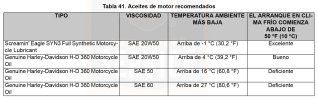

Ahora recomiendan el 20w50 sintético:
Si pero si te fijas el sintético es mejor incluso a menos temperatura exterior que el 10w40.
De ahí creo que viene ese tema de que al pase a sintético se oyen más ruidos que con el mineral .. igual en algún momento se comporta como uno más bajo que el 20w pero bueno eso es una idea basada en ese tema de los ruidos y consumos al cambiar de aceite.
