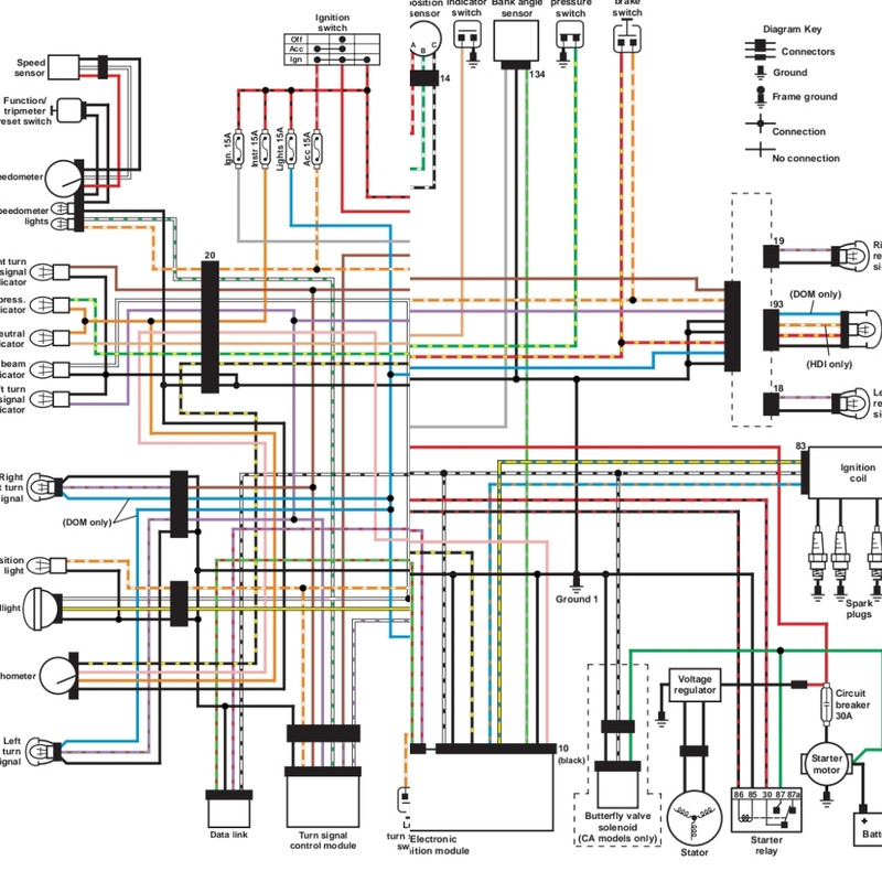

Buenas tardes, retomo esto porque estiy instalando un tacometro, aunque no me he fijado si la bobina tiene 3 cables o 4 pero la mía es de 2005 también. Es uno original en teoria que lleva 3 cables y no se si tengo que hacer el apaño con los diodos. En el caso de que fura de 3 cables el de la señal sería el rosa o lila que todos dicen?

He conectado el positivo y el negativo al relé en el que tengo los manguitos calefactables y el amarillo al amarillo de la clavija de la bobina. Al principio en el primer momento que intenté arrancarlo sin conectar me subió hasta 4 mil solo con el motor de arranque pero después al conectar todo no sube mucho y en relenti se mantiene ahí, no se si habré hecho un corto o algo pero hay momentos al acelerar que en vez de subir, baja.
No me dio mucho tiempo a probar los otros agujeros de la clavija por si había otra señal de forma correcta ya que me quedé sin batería, pero en el del medio no se movía.
O no se si el cable rojo sería el rosa que todos indicáis que iría al de la bobina. El amarillo sería el naranja y el negro, negro. No se con seguridad, no se que pasaría si los cruzo tampoco. En algún caso lo podría probar mañana de cruzar amarillo y rojo.

Si con el rojo al + y el negro a masa se enciende la bombilla---->vamos bien.
El amarillo debe ser el de señal. Y supongo que irá a uno de la bobina que no sea el de alimentación de la misma (a la bobina van 3 hilos: alimentación +12, una señal y la otra).
O sea que debe haber otro que de señal? Si es así debo usar diodos supongo.
A ver: la bobina consiste en 2 bobinados (vaya), uno por cilindro. uno de los extremos de cada bobinado van unidos entre sí y al +12. Los dos extremos sueltos de ambos bobinados van al encendido, que los va poniendo a masa alternativamente para que salte la chispa. Esos extremos son los de señal y has de coger uno cualquiera y si va bien, pelillos a la mar. Si va mal, creo que ya se trata de poner diodos a cada extremo de señal de cada bobina apuntando al cuenta rpm's.

Si, uno me da señal pero en relenti marca unas 500 o poco menos y al acelerar a penas sube o baja.
Por otra parte he visto que las que llevan incorporado el tacometro, el cable de señal llega al velocímetro al pin 2 diría.
Confirmo que hay un cable para cada cilindro, lo único que me gustaría descubrir si desde el módulo de control envía señal al velocímetro y me ahorro hacer el empalme doble con los diodos. (amarillo azul bobina trasera"y/be", azul naranja bobina delantera"Be/o", blanco negro alimentación el cual va al interruptor de parada del motor"w/bk")

Si esos esquemas son de tu moto, queda claro que es Dual Fire. Y que el tacómetro que tienes no es el que lleva tu moto. ¿Se puede adaptar? Pues supongo que sí, cogiendo el de señal del amarillo/azul o azul/naranja de la bobina. Y si no funcionara bien, pues probar con diodos a ver.
El datalink que veo en la última foto del esquema supongo que viene de la centralita, pero no creo que sea la señal que necesitas, parece codificada tipo bus de datos.
Gente lo he conseguido, rojo positivo, negro negativo y amarillo uniendo las dos señales de las dos bobinas (A y C "esquema bobina") con el esquema que adjunto a continuación, al cable amarillo. Sportster xl 2005
