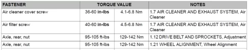

Hace unos meses me compré mi primer HD totalmente de stock, con el paso de las semanas le he ido haciendo algunas modificaciones en cuanto a accesorios, he preferido hacerlos yo mismo por que tengo algunas herramientas y por que me gusta meterle mano a mis cosas. He llegado al punto en que quiero cambiarle los escapes, Es una Sportster 883 2015 con escapes cromados y los quiero sustituir por los escapes de una 2016 negros. Conseguí el manual de servicio en ingles (****Si alguien lo tiene en Español se los agradecería bastantisimo****).
Ahora, mi duda es saber como leer los torques que se deben dar, si se dan cuenta tanto en in-lbs como en Nm vienen dos números, eso se refiere a que por ejemplo para el Air filter screw, el primer apriete debe ser a 4.5 Nm y después se debe calibrar el torquimetro a 6.8 para el segundo? o se refiere a que puedo dejarlo con un torque de entre 4.1 a 6.8 Nm?
Hago esta pregunta por que en los motores de autos se dan generalmente dos o tres aprietes, empezando por un torque bajo, y al ultimo el torque final al que ya deben quedar apretados los tornillos.
(Esta tabla la pongo solo como ejemplo, ovbiamente no pertenece a la parte de los escapes, es solo como referencia)
Si alguien tiene conocimiento en esto le agradecería bastante su enseñanza...Saludos a todos \m/
