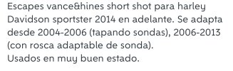

Buenas noches,
En otro hilo hacía una pregunta similar, ya que un vendedor me comenta lo siguiente:
Pero no me fio, vaya que no sea así y tengo un marrón jeje
La diferencia está en que 2014-UP esa moto lleva la bomba de freno en el lado derecho y esos escapes tienen forma para estar mas separados y dejar ese hueco. Por lo que no se podría montar ese escape en una 2014-Up si es para los modelos anteriores.
Luego, de 2004 a 2006 son carburadas, por lo que no llevan sondas, pero la moto es prácticamente igual. Así que si es para estas se pone un tapón y listo. Y de 2007 a 2013 y de 2014 a 2022 las roscas de las sondas varían, pero hay adaptadores.
