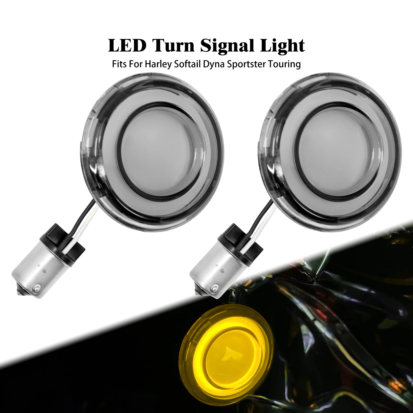

Buenas he estado viendo videos y harley vende en usa este kit de upgrade
La cuestion es que segun veo, en comentarios de gente de australia (que creo que siguen norma como aqui), que en los intermitentes delanteros nosotros llevamos solo dos cables para bombilla halogena. ¿Alguien puede corroborarlo?
Y los americanos al parecer llevan 3. Desconozco si sus intermitentes delanteros van encendidos a modo posicion siempre.
Luego en las traseras los usa llevan halogenas , rojas con intermitente rojo tambien.
Nosotros aqui salimos con led directamente. Rojo posicion naranja intermitente.
Mi idea es ver como poner delante en una europea ese kit que queda genial. No entiendo como hd europa deja atras led y adelante halogena.
