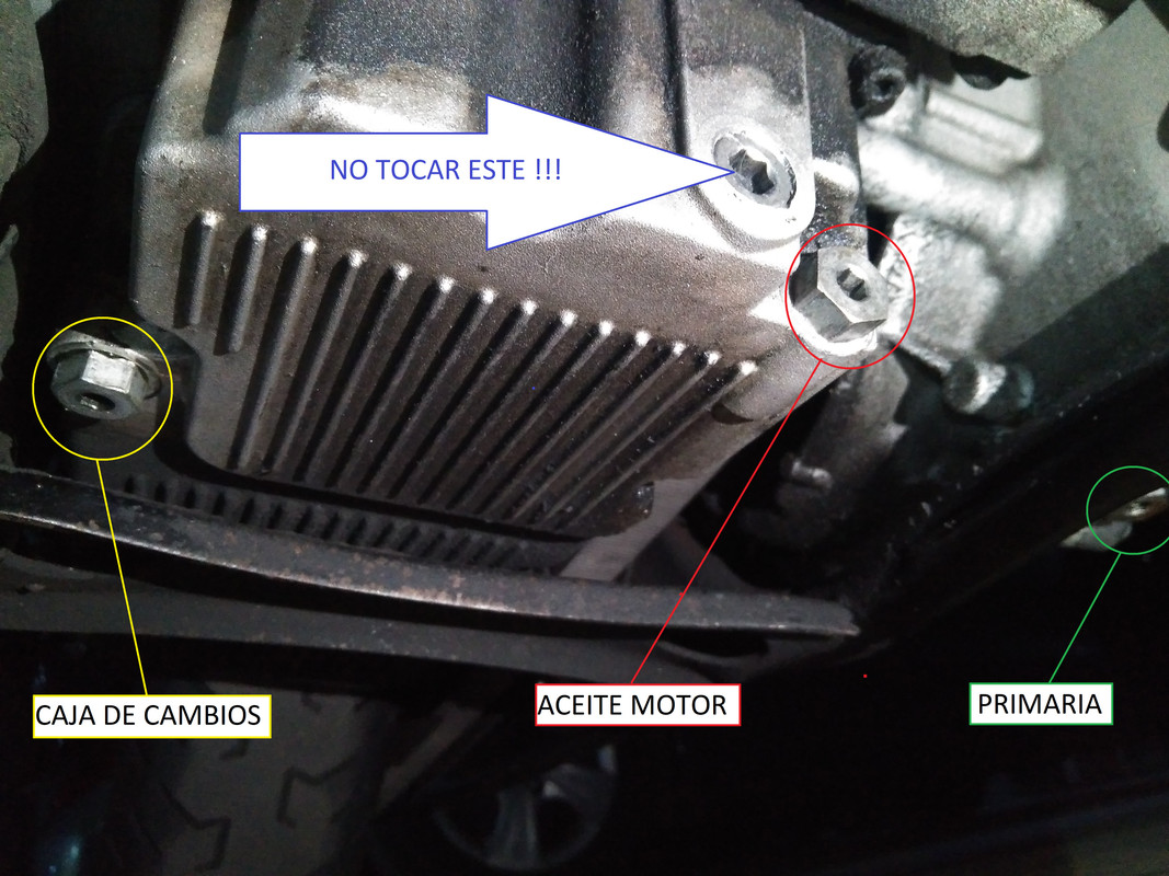

Comentaba ayer que me hice la picha un lío con una foto publicada por otro forero hace años, en la cual no se veía bien el tornillo de drenaje de la Primaria y al ver las letras que puso en la foto, pensé que el tercer tornillo que faltaba era el que estaba junto al drenaje del motor.
Hay que ser torpe, porque este tornillo tiene la cabeza tipo allen y va embutida a ras del carter (tipo los tornillos prisioneros) y claro cuando lo aflojé, empezó a salir el aceite de motor recién cambiado. Y tiene guasa la cosa que la tapa de la primaria es parecida a la de mi Softail, en fin .... voy con las fotos
Barriga o carter de una Electra Standard del año 2007, motor TC96

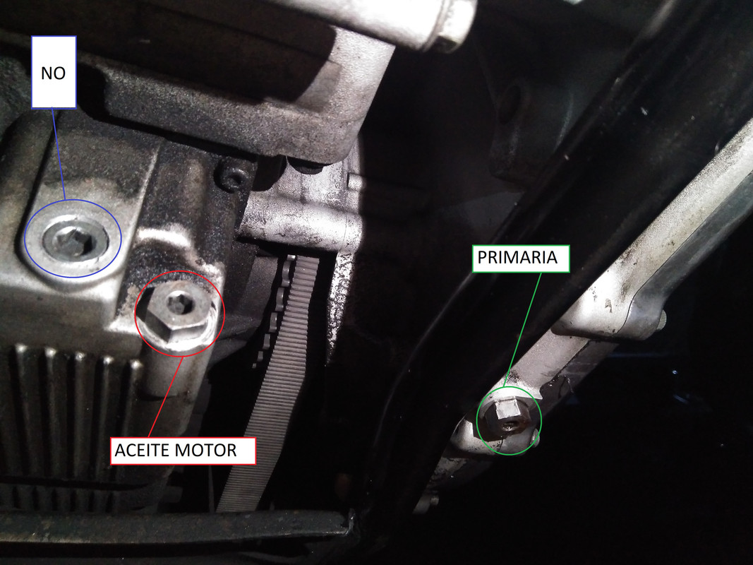

Como el de la Primaria se ve mal, he sacado otra foto con más detalle
Espero que la imagen ayude a quién tenga dudas.
