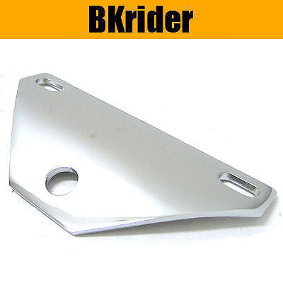

El faro creo que es el de serie con un soporte que va en la tija, este soporte es triangular, y también te permite sacar hacia afuera el faro.
El soporte en cuestión es este:
