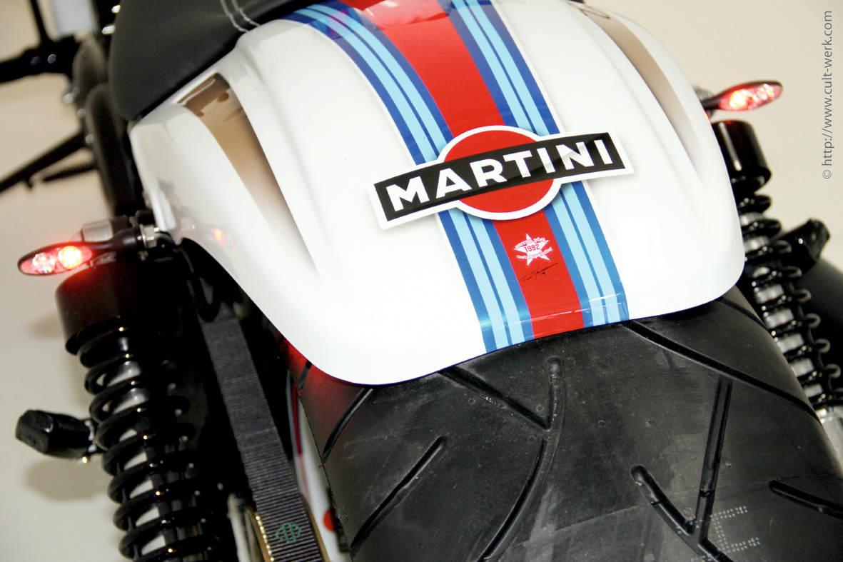

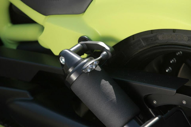

Llevo algún tiempo pensando en montar en la Night Special, unos KELLERMANN Micro 1000.
La idea es retirar esos dos grandes intermitentes traseros de origen, a ambos lados de la matricula, y montar estos pequeños, pero efectivos, intermitentes justo donde quedan muy bien, en el tornillo superior que sujeta el amortiguador
(Uno a cada lado se entiende, y con su soporte correspondiente)
A ver si tengo ocasión y edito alguna foto de las que veo por internet.
El tema estético queda decidido y solucionado, pero... Me pregunto!!!
- VA A SER LEGAL ESTO ???
Mi intención es obviamente HOMOLOGAR la "Reforma". Sería posible??
O por lo contrario NI HOMOLOGANDO ME VA A SER POSIBLE debido a su nueva ubicación???
Venga. Un saludo a todos, y a ver si me sacáis de dudas esta vez con mi nuevo proyecto.

Hasta ahora las pocas Vrod que he podido ver (De pasada) con los intermitentes traseros cambiados
los llevan en el mismo sitio. Mas pequeños, pero en el mismo extremo del guardabarro, y proximos a la matricula. (No tan "Metidos" hacia el centro de la moto como me gustan a mi)
....Y esto me da que pensar
