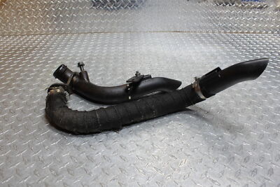

				Juego de 4 esparragos para la unión del tubo de escape con el motor. Apto para modelos Harley-Davidson Big Twin, Sportster XL, Sportster XR1200 y Buell XB.
