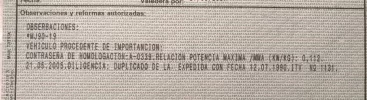

Antes que nada buenas tardes, me llamo Sebas y soy nuevo en el foro. Tengo problema con mis neumáticos, quiero cambiarlos pero tengo problemas a la hora de buscar su equivalencia y que pueda pasar la ITV . Mis neumáticos actuales son MJ90-19...alguien podría ayudarme y saber qué neumáticos montar? Gracias! Saludos

    223,4 KB · Visitas: 16
segun mitas es o un 100/90/19 o el 90/90/19. En avon por ejemplo tienes el 100/90 del cobra. El 100 es bastante más común
