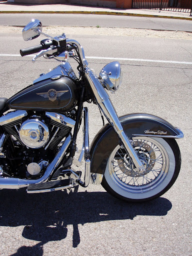

Buenas... aunque como bien te dicen son de aluminio, poderse se puede, y hay quien lo hace. Yo las tengo cromadas. Queda muy bien, la verdad, pero hay que tener cuidado que puede saltar el cromado por algunas zonas (zona apriete tornillos, etc)

efectivamente, hay que desmontarlas previamente.
En mi caso aproveche en su momento, que la deje en taller para otros menesteres, y el mecanico (Mario de Arizona Custom, aprovecho para saludar, jeje), me comento que había contactado con uno que lo podía cromar, se las mandaba, en uno o dos días las tenia de vuelta cromadas.
La intención es informar que se puede cromar sobre el aluminio, no me pregunteis la tecnica usada, pero el resultado final es cromado. Yo puedo hablar de mi caso, y mereció la pena.
Es cuestión de moverse, por ahí y pedir precios.
