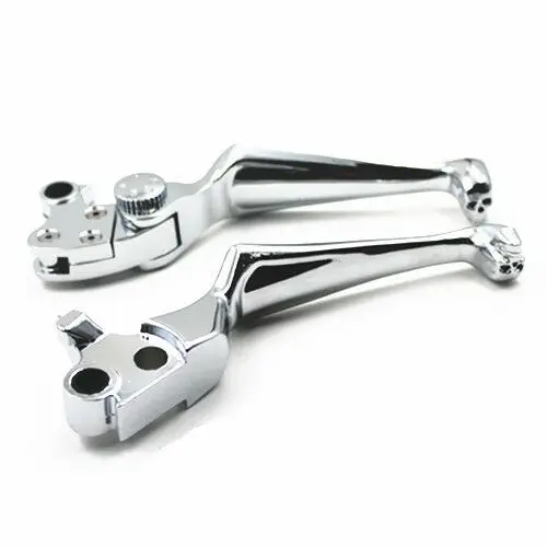

En Ali también las tienen de fantasía con esqueletos o formas y con la del freno regulable para adaptarse mejor a tus manos:
¿Y esto pa qué vale?
Son para modelos antiguos. Llevan un pasador cilindrico de metal que sujeta la maneta y luego ese otro de teflon para absorber la holgura.
