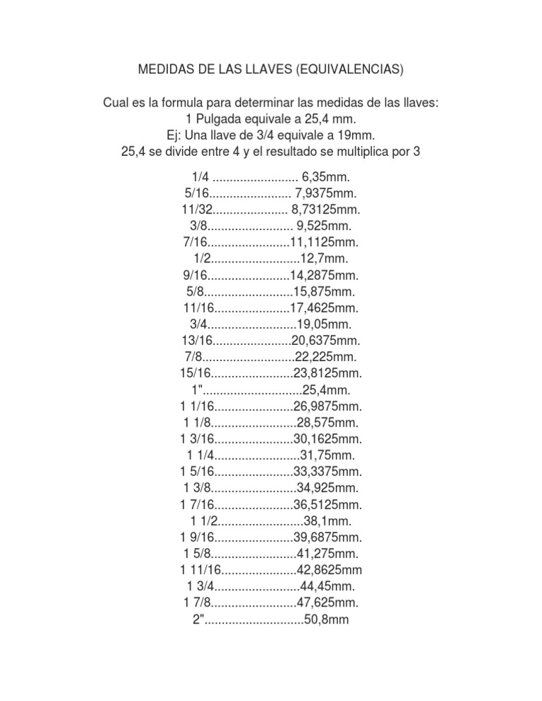

angelvilla Well-Known Member 22 Oct 2022 #1 Hola buenas tardes , necesito quitar el sensor de aceite en un motor S&S v80 y no se que llave usar para desenroscar y que no parta el plastico . Gracias Adjuntos sensor-presion-aceite-ss-harley-davidson-varios-modelos.jpg 60 KB · Visitas: 13
Hola buenas tardes , necesito quitar el sensor de aceite en un motor S&S v80 y no se que llave usar para desenroscar y que no parta el plastico . Gracias
Bugui Esponja FH SUPPORTER 22 Oct 2022 #2 Cómo instalar un manómetro de presión de aceite en una Harley Davidson - cooguifactory cooguifactory.es Vale con cualquier llave inglesa o una llave fija. Aunque parezca redondo es hexagonal.
Cómo instalar un manómetro de presión de aceite en una Harley Davidson - cooguifactory cooguifactory.es Vale con cualquier llave inglesa o una llave fija. Aunque parezca redondo es hexagonal.
angelvilla Well-Known Member 22 Oct 2022 #3 Gracias por la información, pero es de una pulgada? Porque la de 7/8 no entra y con la llave inglesa resbala .
Gracias por la información, pero es de una pulgada? Porque la de 7/8 no entra y con la llave inglesa resbala .
Trasto FH SUPPORTER 23 Oct 2022 #4 Mídela ¿No tienes llaves españolas tampoco? Medidas de Las Llaves | PDF Scribd es el sitio social de lectura y editoriales más grande del mundo. es.scribd.com
Mídela ¿No tienes llaves españolas tampoco? Medidas de Las Llaves | PDF Scribd es el sitio social de lectura y editoriales más grande del mundo. es.scribd.com
