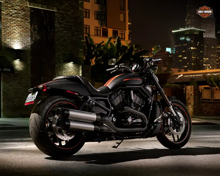

En 2012 se cambió la estética y se modificó ligeramente la parte ciclo, añadiendo la horquilla invertida delante y cambiando la posición de los estribos y del manillar, todo muy sutil pero que en teoría daba mejor ergonomía y hacía que la moto no rozase. A nivel mecánico en si, me parece que pocos cambios, imagino que cosas de centralita por normas de contaminación y sí que sé que más adelante se fueron cambiando referencias de los radiadores y alguna cosa más.

En el 2008 el motor pasó de 69 pulgadas (con 115cv) a 76 pulgadas (125cv). Esto cuentan AQUÍ. Asegurate que la matriculada en el 2008 sea modelo 2008.
