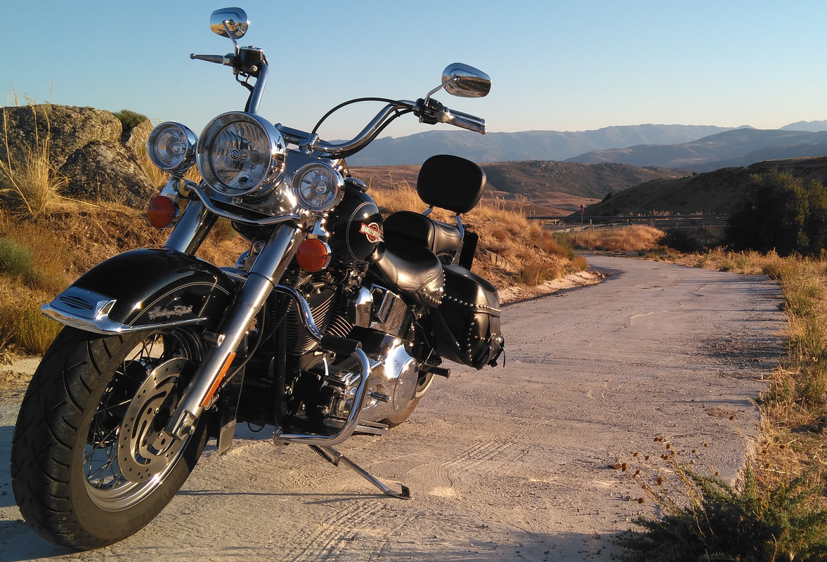

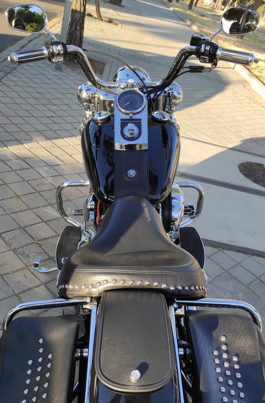

Hola montysnake.
Desconozco tu problema de espalda, pero te comento el mío por si te ayuda a decidir.
Tengo una vértebra aplastada (L5 con S1) y debo andar con cuidado en moto.
Compré una Heritage hará unos 4 años y medio y me ha resultado muy cómoda para mi dolencia, porque salvo que haga algún movimiento que no deba cuando la muevo en parado, el resto estupendo.
El manillar de origen para mí es maravillo, la moto es del año 2005, llevas los brazos levantados a una altura correcta, ni calambres ni cansancio después de una ruta.
Además es una pieza que algunos venden tras cambiar el manillar.
Un colega mío, tiene otra Heritage (2002 carburada) y lleva el manillar de la fat boy. Más bajo y cerca del asiento, pues para mí resulta más incómodo cuando la he probado.
Suerte con ello
Salud y kms

Como te decía, es el que traía la moto de origen, sin problemas para la ITV y es una pieza que suele aparecer por el mercado de ocasión ya que algunos lo cambian. Teniendo en cuenta que cada uno tiene su esqueleto, más o menos tronco, más o menos brazos, etc. podría ser que lo bueno para mi, no lo sea para un tercero. Hasta hoy muy contento con el resultado manillar y kilómetros recorridos
Un saludo, suerte con la decisión.
Muchas gracias! No me disgusta como queda, sabemos si es el original de la heritage?? Ando buscando uno que tenga poco retroceso para inclinarlo hacia delante o detras en caso de necesitarlo y que si lo tengo que echar hacia el conductor, que no se levante y me haga inclinar los puños de forma antinatural….
De nada
Llevo con la moto 4 años y medio, por lo tanto no la compré nueva. Pero el anterior dueño no me dijo que lo cambiara y además por fotos de internet se ve que corresponde al que montaban las Heritage del 2005
