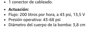

Pedí ya una bomba con estas especificaciones haver que tal jala
Al parecer es bomba de alto desempeño para HD
