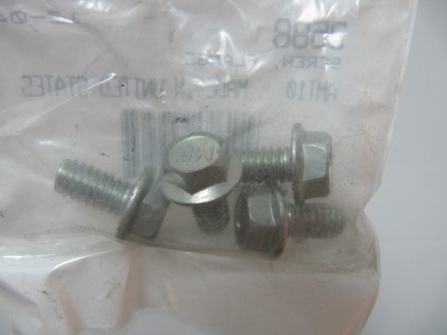

No estoy loco... Resulta que al cambiar la batería (al final una motobatt con algun amperio más que la original) me he dado cuenta que he perdido el tornillo de la abrazadera que sujeta la batería. Ni idea como se ha podido salir...
De momento he hecho un apaño con bridas pero me gustaría reemplazarlo cuanto antes...
¿Alguien sabe las medidas, si esté en pulgadas, si puedo pillarlo por ebay...?

Si mira ahí (magnífica página por cierto) va a ver que le falta un tornillo Screw Flange ref. 3574 :partiendose_de_risa No le va a servir de mucho.

De todos modos, la medida es 1/4-20 x 1/2" de largo. Flanged, osea con arandela "incorporada"

No me viene muy bien pasar por el conce. En ebay veo que me clavan 7 pavos por 1 tornillo contando envío...
En leroy merlin y bauhaus supongo que no voy a encontrar nada en pulgadas no?
Voy a intentar en ferreterías de mi zona a ver si hay suerte.
Gracias por las respuestas, sois unos cracks!
Yo hace poco también perdí un tornillo, fue el del asiento.
Tampoco me venía bien ir al conce y pregunté en la ferretería
No lo tenían de esa medida pero resulta que los topes de persianas llevan rosca americana
y era la medida que yo necesitaba.
