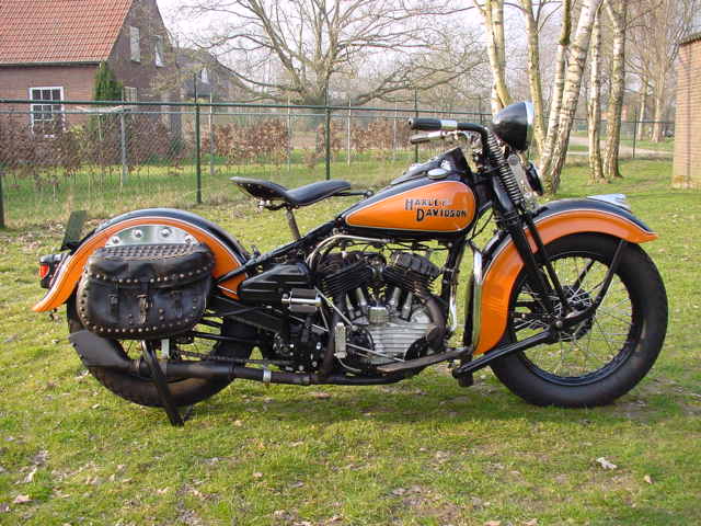

Yo destacaría los siguientes:
El WL desde 1936 hasta 1947. La principal diferencia respecto a los posteriores, es que era rígido de cuna simple.
En esta réplica se ve bien como está construido
EL chasis EL (1947). Montaba motor Knucklehead. Fué el primer rígido de doble cuna.
FL Hydra Glide (1949). Fué la primera moto con suspensión delantera telescópica. Es chasis FL rígido de doble cuna.
FL Duo Glide (1958). Se elimina el chasis rígido introduciendo el basculante trasero con muelles.
FL Tour Glide (1979). Se trata de un chasis FLT mas amplio y pesado que el FLH, con diferente geometría y cabeza de dirección y monta el motor sobre silent blocks de goma. En 1983 pasa a denominarse FLHT y empieza a montar el carenado batwing de las FLH. Es el precursor del actual chasis touring.
Chasis KH (1956). Primer chasis Sportster
Chasis XL (1983). El actual chasis de Sportster
Chasis Softail (1983). Es un chasis que esconde los muelles del basculante buscando la apariencia de un chasis rigido. Aún actualmente llevan el motor anclado directamente al chasis.
Chasis FX (1991). Es el primer chasis Dyna. Se puede decir que es un chasis FL con la dirección del XL.
