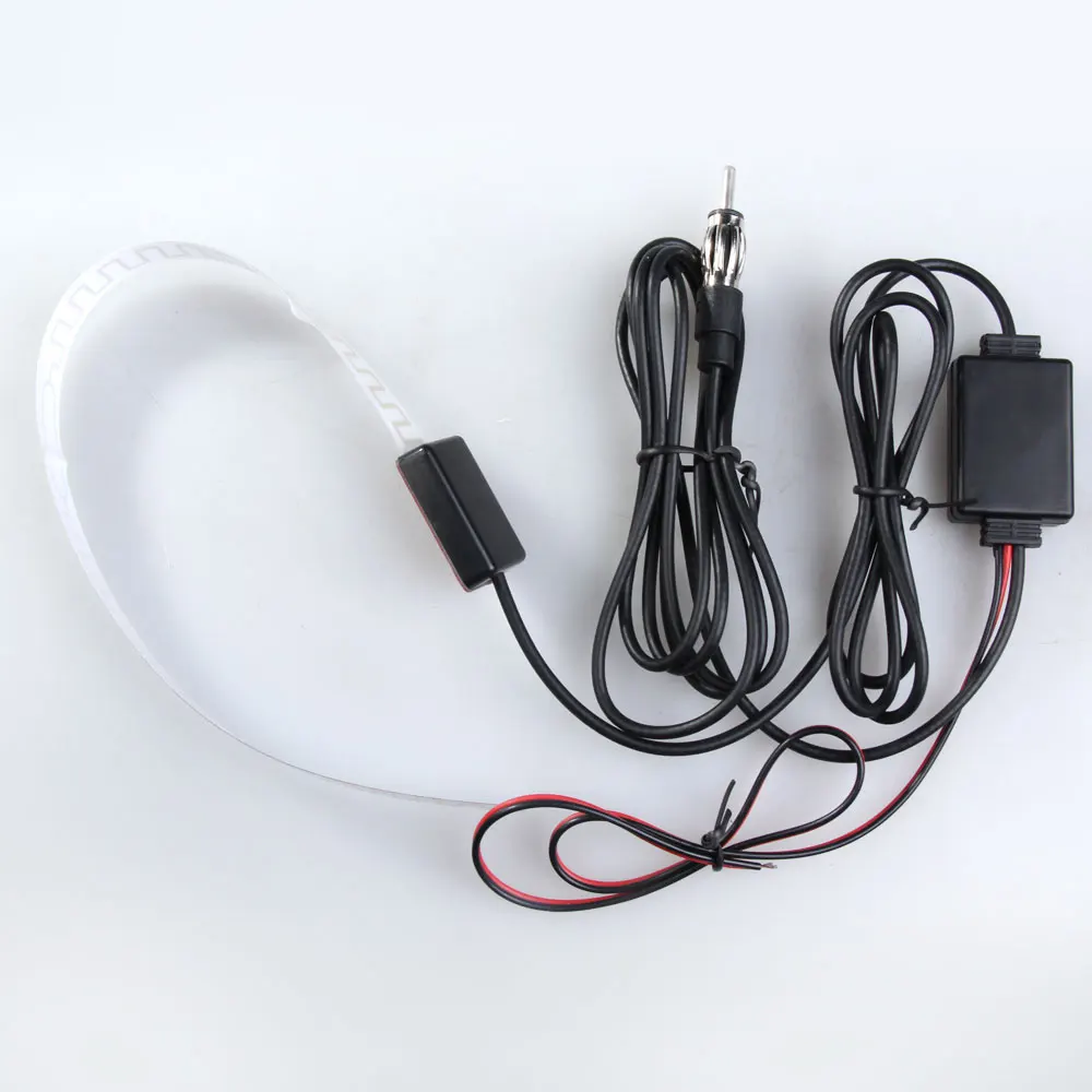

Al final he pillado esto. Ya os cuento cuando llegue si funciona o no.

El careto no es de hierro es de plástico, encima del fato irá perfecta, y en principio recibirá mejor que una antena de alambre.
Lo que hay que hacer es alimentarla con el cable adecuado, las radios tienen un cable para alimentar la antena que solo mete corriente cuando pones la radio, no tiene más, un cacho de cinta doble cara que la llevará ya puesta y pegada al careto por dentro. El cable suele ser un cable azul, pero Jarlin igual usa sus propios colores na más que pa joder.
