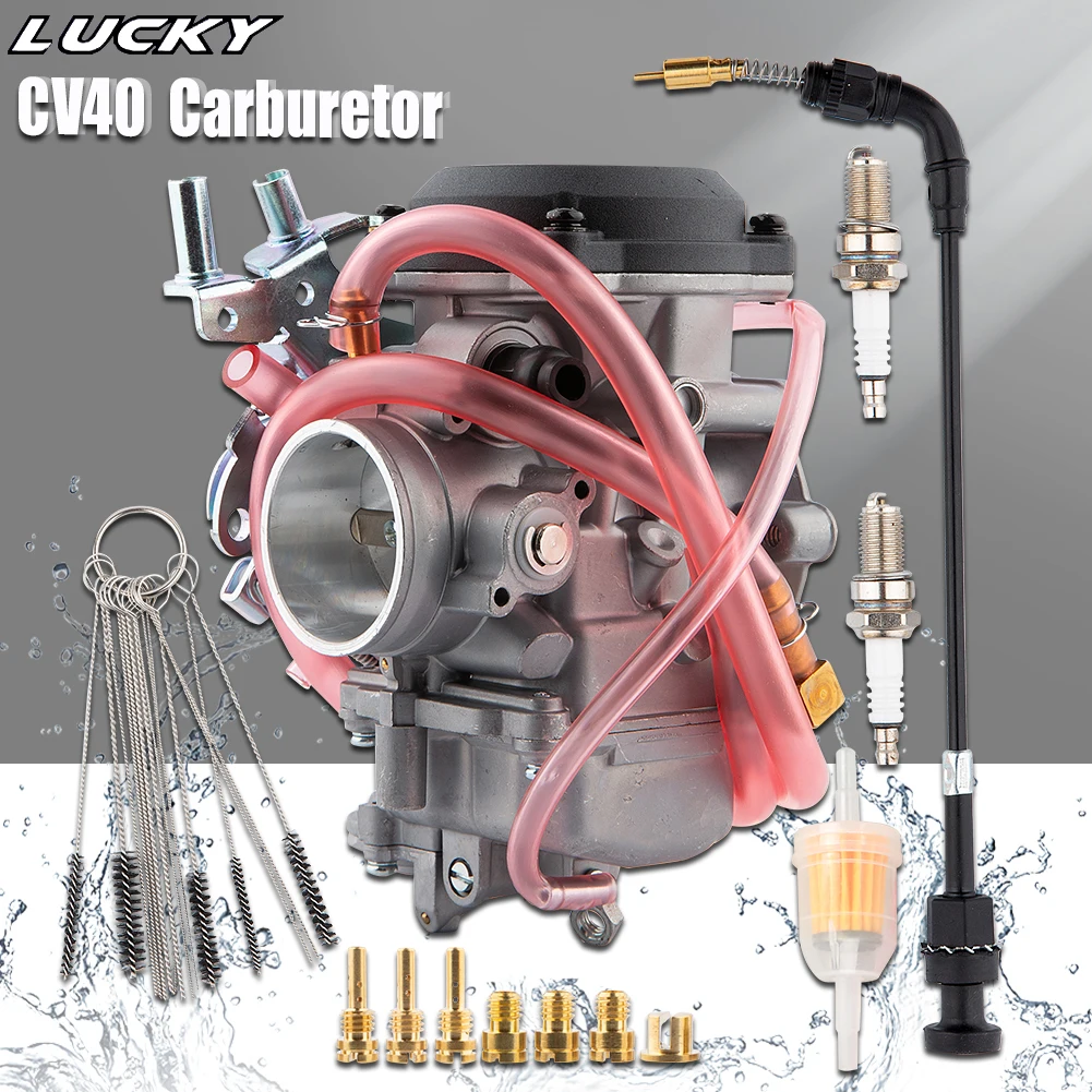

Entonces será del carburador. Te has planteado montar un carburador del chino con configuración de origen?
46,89€ 7%de DESCUENTO | Carburador de motocicleta CV40 para Harley Davidson Sportster XL883 1200 R L C Dyna Super Glide Heritage Softail Low Rider Road King
¿Y este que te parece?
No, es un CV de repuesto el que compré, y va bien. Lo compré para tener el original sin tocar, por si la cago toqueteando, ya sabes, así no me corto de pasarle la broca y trastearlo, siempre puedo poner el original que está perfecto y afinado.

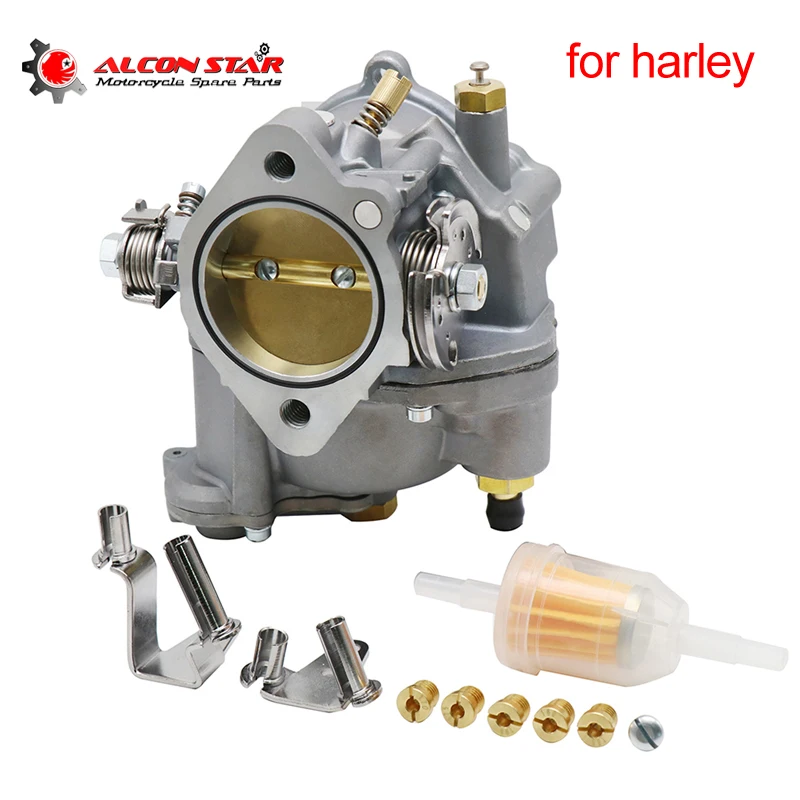

Casi pillo una replica del H&S.
Pero hay que cambiar esto también y ni siquiera estoy seguro de que sea ese colector.
Nuevo lo he encontrado por 260 € y es mucha pasta para no estar seguro de que sea ese.
Es que la gente, por lo visto para tener una respuesta más rápida en el CV le ponen el kit Dynojet, que también me parece una estafa, un puto chiclé una broca y una aguja 70 €, y esos dos, el Mikuchini y el H&S tienen respuesta más rápida porque el cable tira directamente de la palomilla, no como el CV que es la membrana la que abre el aire.
El orijinal S&S cuesta más de seiscientos leuros más el colector te metes en mil €uros de vellón.
