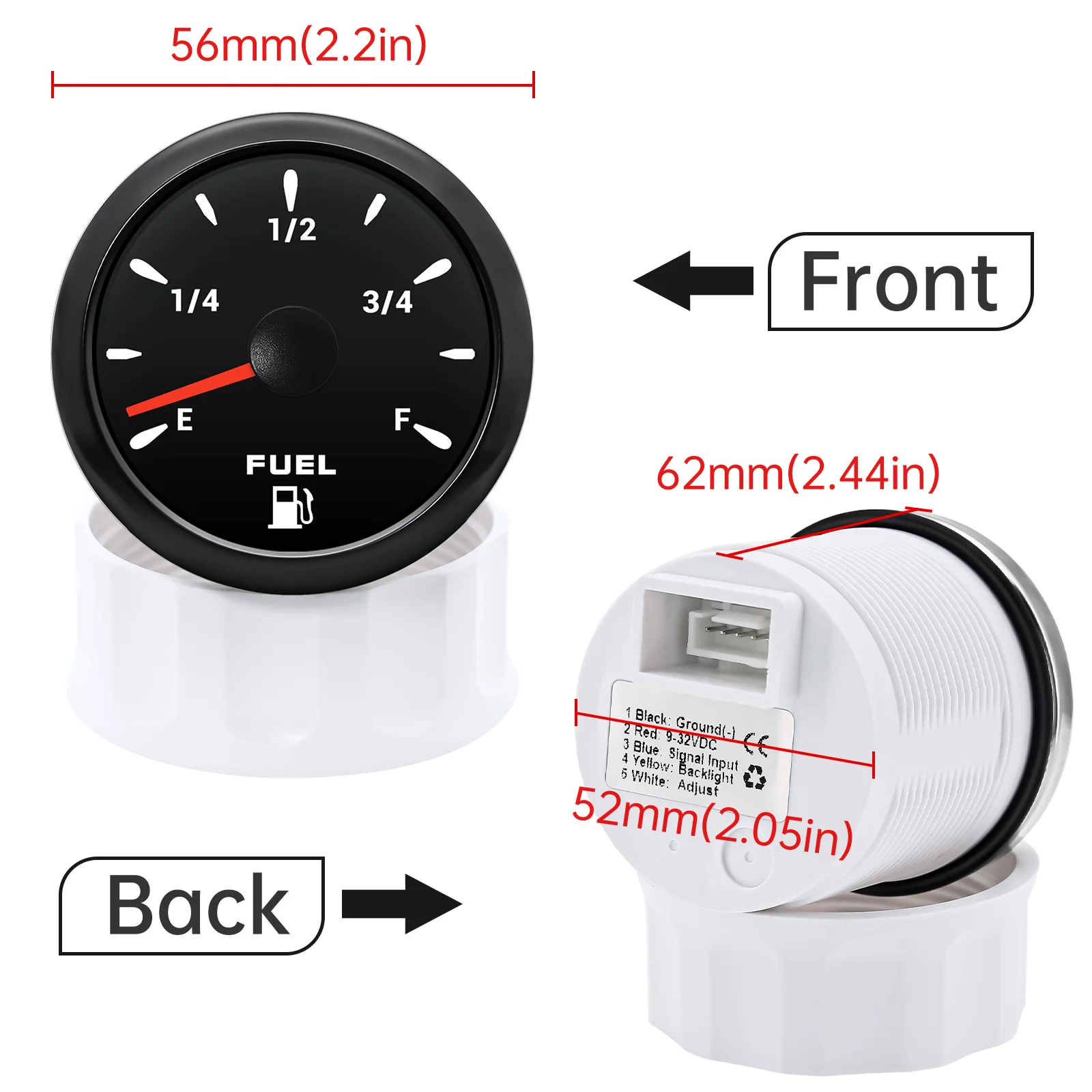

Y comprobar fuera moviendo la boya donde marca la reserva y si la marca demasiado arriba o demasiado abajo se podría arreglar con resistencias para que tenga más o menos resistencia hasta que quede graduada.
Este vídeo te lo explica:
Lo que está claro es que el conjunto de bomba y boya tiene que llegar hasta el fondo del depósito porque si no llega al fondo es como si tuvieras un depósito más pequeño.
Lo que necesitas saber son los ohmios, los que da la boya que tienes y los que debería dar y los ohmios a los que trabaja el marcador de la moto y adaptarlos, y en el peor de los casos siempre le puedes poner una boya de Ali, o un reloj de nivel de Ali, o las dos cosas.

Claro que vale. Esta por ejemplo:
Tendrías que sacar el conjunto de bomba, que creo que es este:
Screenshot 2025-03-05 at 13-03-58 Harley Davidson V-Rod falla bomba de gasolina - YouTube.png
Y atar la boya de Ali a la altura que te convenga, metiendo el cable por donde bajan los cables de la bomba. Para atarlo mejor con alambre no sea que las bridas se deshagan con la gasolina.
Sacar corriente de la instalación de las luces o del cuadro para el indicador y ponerlo donde más rabia te dé.
