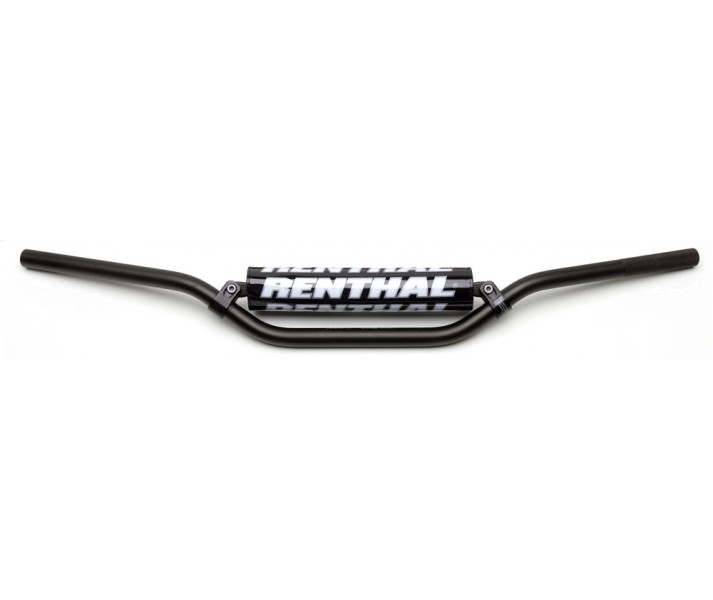

Hola tengo una Street Rod 2018 y no me gusta el manillar de serie alguno de vosotros ya lo ha cambiado o alguien que sepa del tema que recomienda y que problemáticas me voy a encontrar como alargar cables etc. Birras & Rutas , haaaaaay cuando nos suelten nuestras posaderas van a sufrir.....

A mi me está llegando esta semana un Protaper (o como se escriba) de la marca Renthal. Se utiliza comunmente en motocross pero es parecido al que trae la Roadster, personalmente me gusta mas Renthal porque viene en aluminio.
Tengo entendido que le van muy bien en todo sentido, que no hay que modificar mangueras, cuando los coloque te cuento mejor, por lo pronto te dejo dos modelo que lo montan. Ten en cuenta que hay en varias alturas.

Hecho el cambio, colocado el manillar Street Fighter de Renthal y espejos con forma de ataúd LS3.
Sólo tuve que hacerle al manillar los agujeros para las piñas y agrandar las puntas de 13mm que viene a 18, adjunto fotos de todo. La visibilidad no es buena pero tampoco nula, al ser el manillar mas alto se puede ver algo sin mover las manos o todo molestandose un poco, el tiempo dirá si es soportable o no.
Increible el lío que fué quitar los originales, para encima darme cuenta que al quitarlos hace falta quitar el suplemento con OTRA herramienta distinta.

Respecto al largo de los cables está Ok, no perfecto pero nada mal.

El Manillar nuevo es un lujo de comodo (Renthal Street Fighter) y de lo bien que queda, al ser mucho mas resistente (y liviano, es de aluminio de un grosor de 5mm) que el manillar original da mas sensación de seguridad al acelerar, bien ha valido el trabajo de modificarlo para colocarlo. Los espejos van también excelentes, si bien no se puede ver la totalidad con la posición de manejo si se puede ver para atrás sin moverse, ahora, para cambiar de carril si que hay que mover un poco la mano. Ayuda el hecho de que con este manubrio van un poco más arriba que con el original y al ser ojo de pez y no planos como los HD hace que para mi gusto sin mover la mano se vea mejor, da una imagen mucho más nítida y muestra mas imagen de reflejo en menos superficie.

La verdad el gasto no es tanto teniendo en cuenta la superioridad de calidad de la pieza, no te puedo explicar la comodidad y seguridad que transmite, mas allá de lo chulo que le queda.
Te dejo el link, cuidado si vas a comprarlo porque hay mucha variead en cuanto a la altura de estos manillares y algo más alto no se si habría quedado bien respecto a los cables.
