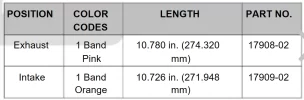

Aquí tienes las medidas, al parecer en las Sportster SI que miden igual para cada cilindro pero diferente para admisión/escape obviamente:
Y para los más curiosos de la clase, Buell, que utiliza las mismas referencias en las piezas compartidas con HD, ojito que las medidas son diferentes pese a llevar la misma referencia exacta, lo pongo aquí por meros motivos educativos :cachondon::partiendose_de_risa
