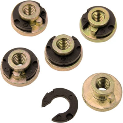

Si solo lo vas a usar para las itv, no te merece la pena comprar la tuerca original. Pero igual te interesa el taponcito de plástico para tapar el agujero...
Aunque 7€ por un tapón, igual merece la pena buscar algo en una ferretería...:eek:

Gracias por lo de la tapa Tazman. Tengo un tapon para esa tuerca una vez que quite el asiento doble.
