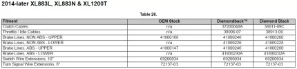

En cuanto a la guía de requerimientos de instalación para este manillar Mini Ape (56075-07), dice lo siguiente:
Que curiosamente no coincide con los mismos cables que me dicen desde la web que tengo que comprar.

buenas a ver si alguien me puede aclarar un poco, yo tengo una XL883N iron podria poner el mini ape sin cambiar cableado?. Es que lo estoy mirando pero lo que no veo muy claro es el latiguillo del liquido del freno, creo que el cableado llega todo bien. Y el otro problema seria en caso de homologar que hace falta la firma del taller y el papel de harley para la itv. O como se podría hacer
yo tengo una Iron 2014 y el mini Ape de harley, y tuvieron que alargar el ABS, y cable de embrague , el resto de cables llegan bien. y harley aun comprandoles a el el manillar no te dan papel para homologar... son así de "simpaticos"..... si lo quieres a homologar con ellos pasando por caja.
