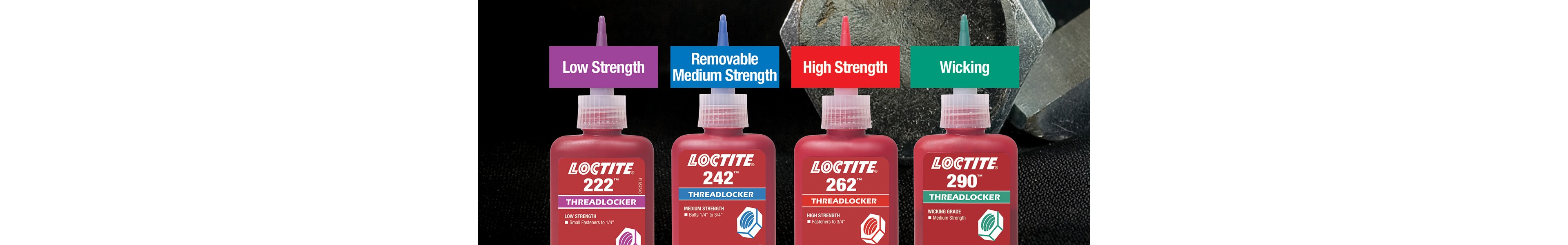

En cuanto al fijador, me vais a llamar loco pero nunca he utilizado. ¿qué beneficios tiene? ¿cuál soléis utilizar?

El fija tornillos más utilizados el 242 azul de Loctite, pero puedes usar Ceys o similar.
Cuando yo cambie la tapa derby los tornillos que vienen de fábrica nuevos, traen fija tornillos, por ese motivo te he indicado lo del fija tornillos.
Te adjunto enlace.
https://dm.henkel-dam.com//is/image/henkel/The Difference Between Red, Blue, Green and Purple Threadlockers?wid=3840&fit=crop,1&qlt=90&align=0,0
