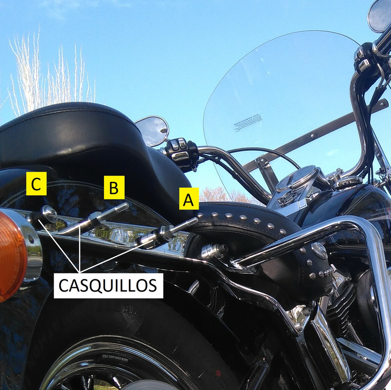

Desde el punto de vista que nuestras motos serás parecidas (De luxe y Heritage), te puedo comentar sobre el anclaje en la mía. Efectivamente va como dices, dos tornillos arriba y otro debajo que coge un apéndice metálico unido a la alforja.
En la Heritage los tornillos superiores no debes quitarlos, se quedarán puestos en la moto ya que sujetan el guardabarros trasero, se quita solamente la tuerca. Te dejo una foto de como queda la mía sin alforjas.
IMG_20200326_172113_318_2
A los casquillos no les hagas caso, no tienen que ver con las alforjas son para el respaldo trasero.
Vista completa
IMG-20200310-184159-049
Si necesitas algo más o incluso quedar en directo para comparar ambas motos, me dices
Suerte con ello, un saludo
