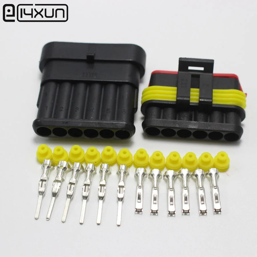

Yo también he usado el kit de Aliexpress y sin problemas. También le he instalado unos conectores rápidos para el cableado. Ahora le he puesto antena para poder oír la radio y a torear millas. Al incorporar la moto se nota la ausencia del cabezón y por supuesto, estéticamente es necesario cambiar el asiento.

Peiper, los conectores rápidos los pillaste también en Ali?

Si, los conectores son de Aliexpress, solo para luces y altavoces. Los cables de las antenas no los toco. De hecho, le he instalado una antena de FM de náutica que recibe mejor que las originales, el cable se oculta bien. El asiento es de HD que se lo compré a un compañero.2019-10-24-22-15-23.jpg
