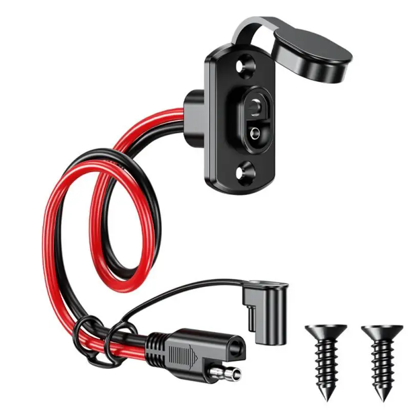

Hay que conectar el rele a la toma de bateria. Normalmente se secciona el polo positivo pero en mi caso estaba seccionado el negativo. Para no trastear de mas, lo mantengo asi. (despues pondre enlace de los elementos necesarios).

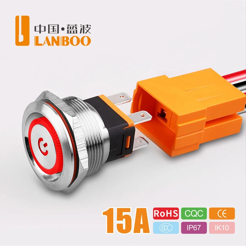

Hay que hacer varios cables, dependiendo del grado de complicacion de cada uno. Si pones un interruptor clasico es muy facil. Si pones uno con luz led, como es mi caso, la cosa se complica un poquitin porque hay que alimentarlo. Basicamente hay que seguir el esquema del rele y del interruptor que compreis. Yo hice la prueba antes de instalarlo porque mi rele llevaba el grafico de la conexion al reves de como realmente estaba, asi que hay que estar al tanto

y el interruptor

Este es el rele:
y el interruptor
LANBOO 25C 15A enganche impermeable de alta corriente momentáneo DIY oxidación anódica interruptor de botón negro con luminiscencia LED
